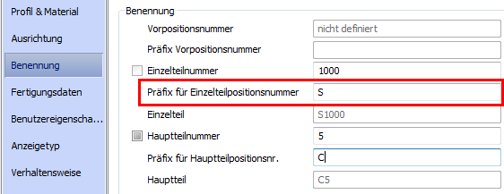

Zuweisen eines Präfix
  1. Wählen Sie die Bauteile aus, für die die Präfixe hinzugefügt werden sollen.
  2. Klicken Sie auf der Registerkarte Ausgabe Gruppe Teilemarkierung auf(Präfix zuweisen/ändern).
  3. Geben Sie in der Befehlszeile das benötigte Präfix ohne Leerzeichen oder Sonderzeichen ein.
Das zugewiesene Präfix wird im Dialogfeld Elementeigenschaften auf der Registerkarte Benennung angezeigt. Präfixe werden ebenfalls im Dialogfeld zugewiesen.
