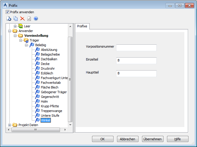

Erfahren Sie mehr über die Einstellungen und Optionen im Dialogfeld Präfixvoreinstellungen und die benachbarten Dialogfelder.
| Option | Beschreibung | |
| Verwenden des Kontrollkästchens Präfix | Ermöglicht die Verwendung von Präfixen in der Positionierung. | |
| Werkzeuge zur Verwaltung von Präfixen | ||
Erstellt ein neues Präfixprofil. | |
Kopiert das ausgewählte Element an den ausgewählten Speicherort. | |
Löscht das ausgewählte Objekt. | |
Definiert das ausgewählte Präfixprofil als aktuell. | |
| Die Liste der verfügbaren Präfixkonfigurationsprofile | Auf der linken Seite des Fensters werden alle verfügbaren Profile in zwei Hauptgruppen unterteilt angezeigt: | |
| Advance | Diese Kategorie umfasst alle in Advance Steel verfügbaren Präfixprofile. Ihre Eigenschaften können nicht geändert werden. | |
| Benutzer | Diese Kategorie umfasst Kopien aller Präfixprofile der Kategorie Advance. Diese Eigenschaften können geändert werden. | |
| Präfixprofile sind entsprechend den Elementen gruppiert, für die sie definiert wurden (Träger, Bleche, Kantbleche, Sonderteile). Für jede Modellrolle können unterschiedliche Präfixe für Einzelteil und Hauptteil zugewiesen werden. | ||
| Die Registerkarte Präfixe | ||
| Einzelteil | Definiert das Präfix für Einzelteile für den ausgewählten Elementtyp und die Modellrolle. Bei der Einzelteilpositionierung erhalten die Teile dieses Präfix. | |
| Zusammenbauteil | Definiert das Präfix für Hauptteile für den ausgewählten Elementtyp und die Modellrolle. Bei der Hauptteilpositionierung erhalten die Teile dieses Präfix. | |

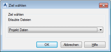

Das Dialogfeld Ziel auswählen
Ermöglicht Ihnen die Auswahl der Zielgruppe aus der verfügbaren Liste.

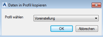

Das Dialogfeld Daten in Profil kopieren
Profil auswählen: Listet alle verfügbaren Präfixprofile in der Gruppe auf, die im Dialogfeld Ziel wählen ausgewählt wurde.

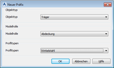

Das Dialogfeld Neuer Präfix
Dieses Dialogfeld ermöglicht Ihnen, die Objekttypen auszuwählen, für die die Präfixe festgelegt werden. Die Auswahl dient als Filter für Objekte aus dem 3D-Modell.
| Objekttyp | Listet alle verfügbaren Objekttypen (Träger, Blech, Schrauben usw.) auf. |
| Modellrolle | Ermöglicht die Auswahl der Modellrolle innerhalb der Struktur. |
| Profiltypen | Wenn der Objekttyp Träger ist, wird der Profiluntertyp aufgelistet. |
