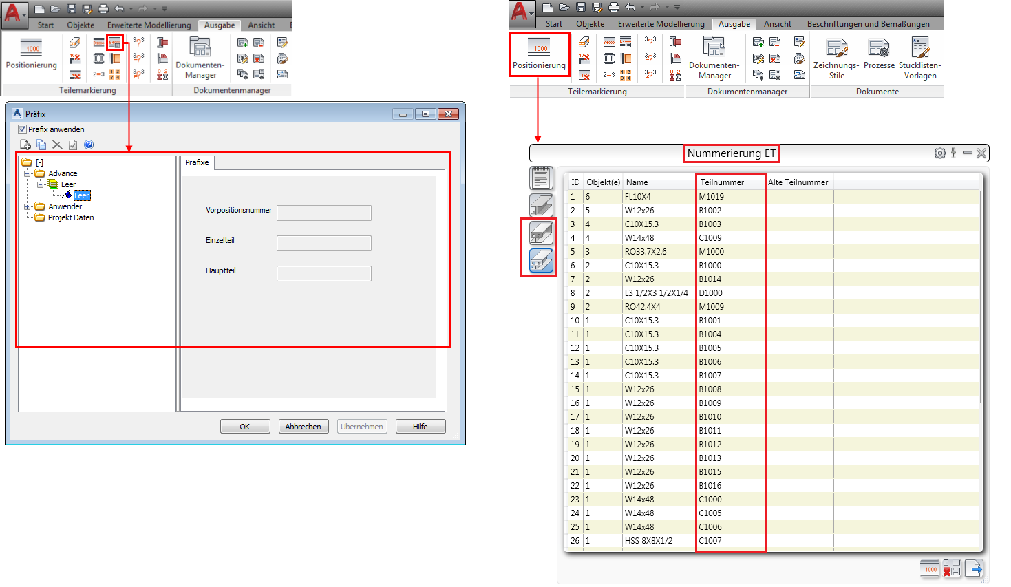

Zugriff auf den Befehl
Klicken Sie in der Registerkarte Ausgabe
Gruppe Teilemarkierungen auf
(Einstellungen Präfix).
Befehlszeile: _AstM5PrefixConfigurationExplorer
So verwenden Sie ein Präfixprofil
- Klicken Sie in der Registerkarte Ausgabe
(Einstellungen Präfix). Das Dialogfeld Präfixeinstellungen wird angezeigt.
- Aktivieren Sie das Kontrollkästchen Präfix anwenden.
- Klicken Sie auf der linken Seite des Dialogfelds mit der rechten Maustaste auf das benötigte Profil und wählen Sie Als aktuelles Profil setzen aus dem Kontextmenü.
- Das aktuelle Profil wird für die Positionierung verwendet.

Zuweisen von Präfixen zu verschiedenen Elementtypen gemäß der Präfixkonfiguration
Sie können Präfixe anderen Elementtypen zuweisen, gemäß den Regeln im Dialogfeld Präfix. Dabei werden die Präfixe den Elementen des 3D-Modells nach Ausführung des Befehls Nummerierung zugewiesen. Die Palette mit den Nummerierungsergebnissen wird angezeigt, sobald die Nummerierung abgeschlossen ist.
