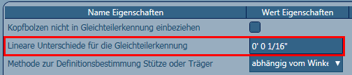

- Toleranz: Wenn die Geometrie verglichen wird, verwendet Advance Steel einen vordefinierten Toleranzwert, durch den kleinere Abweichungen den Gruppierungsvorgang nicht beeinträchtigen. Diese Toleranz funktioniert als längenbasierte Einstellung und wird nicht nur zum Vergleichen einer der Objektgrößen verwendet, sondern kann auch eine Kombination geometrischer Unterschiede darstellen. Sie können die Toleranz mithilfe des Vorgabewerts Lineare Unterschiede für die Gleichteilerkennung unter
Management Tools
Voreinstellungen konfigurieren:
Tipp: Der Toleranzwert muss ein angemessen kleiner Wert sein. Ein sehr kleiner Toleranzwert führt dazu, dass Advance Steel anscheinend identische Hauptteile als unterschiedlich erkennt (die Toleranz kann sogar auf Null gesetzt werden), während ein großer Toleranzwert (z. B. 1) unterschiedliche Hauptteile unter derselben Teilenummer gruppiert.

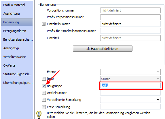

- Durch Objektattribute ausgelöste Unterschiede von Werten:
Für jedes Advance Steel-Element ist ein kleines Kontrollkästchen (per Vorgabe deaktiviert) neben seinen Attributen (Rolle, Artikelnummer, Baugruppe, Benutzereigenschaften usw.) vorhanden. Wenn Sie dieses Kontrollkästchen aktivieren, wird das entsprechende Attribut zum Kriterium für die Unterscheidung bei der Positionierung, falls die Geometrie zweier Objekte als identisch betrachtet wird. Dies bedeutet zum Beispiel, dass zwei identische Stützenhauptteile unterschiedliche Hauptteilpositionsnummern erhalten und unterschiedlich nummeriert werden, falls die Baugruppe abweicht und das Kontrollkästchen für dieses Attribut aktiviert ist:
