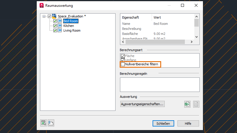

Raumauswertungsbericht
Die Raumauswertungsdokumentation berechnet und bewertet die Raumangaben des fertigen Grundrisses. Bei der manuellen Definition von Räumen können jedoch beim Erstellen sehr kleiner Räume einige Ungenauigkeiten auftreten. Solche Ungenauigkeiten können zu Teilflächen führen, deren Flächenwerte fast bei Null liegen. Diese sehr kleinen Flächenwerte im Raumauswertungsbericht sind für Sie möglicherweise wertlos.
In dieser Version können Sie jetzt festlegen, ob Bereiche mit Nullwerten im Raumauswertungsbericht ausgefiltert werden sollen.
