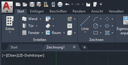

Neues dunkles Design
Die Benutzeroberfläche ist offensichtlich ein Element, das Sie permanent verwenden. Im Kundenfeedback wurden wir wiederholt darauf hingewiesen, deutliche Änderungen vorzunehmen, um die Klarheit und Schärfe des dunklen Designs zu verbessern. Auch beim hellen Design wurde die Schärfe verbessert.
Wie Sie sehen können, haben wir die Hintergrundfarben mit den Symbolfarben optimiert, um den optimalen Kontrast ohne Ablenkung vom Zeichenbereich zu bieten, auf den Sie sich normalerweise konzentrieren.
