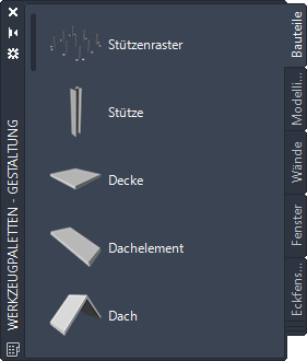

Werkzeugpalette mit Decken- und Dachelementwerkzeugen
