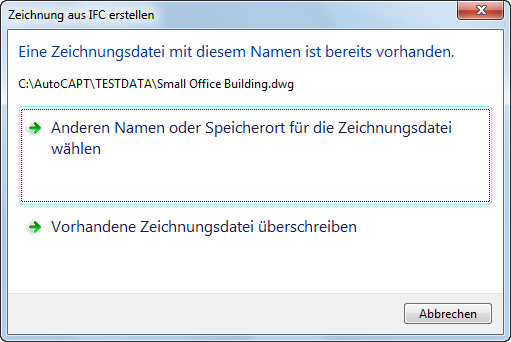

    Importieren der Datei als unabhängige Zeichnungen Geben Sie einen Zeichnungsnamen für Zeichnungen erstellen mit dem Namen an, oder klicken Sie auf Durchsuchen, navigieren Sie zur gewünschten Datei, und wählen Sie sie aus.
    Wenn nicht anders angegeben, wird die Zeichnung an dem gleichen Speicherort wie die IFC-Datei erstellt.
