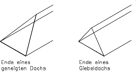

Gehen Sie wie folgt vor, um ein Giebeldach mit den von Ihnen festgelegten Einstellungen hinzuzufügen. Hierbei erstellen Sie ein einfach geneigtes Dach und fügen die entsprechende Kanten für die Form des Giebels hinzu. Durch Angeben einer Neigung an den Endpunkten des Giebels können Sie ein Walmdach zeichnen.
Tipp: Sie können auf einem vorhandenen Dach einen Giebel erstellen, indem Sie einen beliebigen Punkt des Firstes bis an die Dachkante oder darüber hinaus ziehen (siehe Abbildung).
Anzeigen eines Giebeldachs
