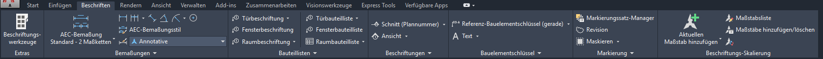

Die Registerkarte Beschriften enthält Befehle zum Beschriften der Zeichnungsdateien.
- Extras: Ruft den Werkzeugpalettensatz Ausarbeiten auf.
- Text: Enthält Befehle für Text und Textstile und öffnet den Editor für Schriftfelder.
- Bemaßungen: Enthält Befehle zum Einfügen und Bearbeiten von AEC- und AutoCAD-Bemaßungen.
- Bauteillisten: Enthält Befehle zum Einfügen von Bauteiltabellen für grundlegende Objekte, Erstellen und Einfügen von Bauteilstempeln und zum Ausführen einer Raumauswertung. Außerdem können Sie Bauteiltabellenstile erstellen und Eigenschaftssatzdaten neu nummerieren.
- Beschriftungen: Enthält Befehle zum Einfügen von Detailbeschriftungen, Schnitten, Ansichten und Detailansichten.
- Bauelementschlüssel: Enthält Befehle zum Hinzufügen von Plan- und Referenz-Bauelementschlüsseln, Bauelementlegenden, Öffnen des Bauelementschlüssel-Editors und Auswählen einer Bauelementschlüssel-Datenbank.
- Markierung: Bietet Zugriff auf Befehle zum Markieren einer Zeichnung für die Überarbeitung. Sie können Änderungssymbole, Maskenblöcke sowie Abdeckungen hinzufügen, den Markierungssatz-Manager öffnen und eine Markierungs-DWF laden.
- Beschriftungsmaßstab: Diese Befehle ermöglichen das Hinzufügen des aktuellen Maßstabs zu Objekten, das Anzeigen und Bearbeiten der Maßstabsliste und das Hinzufügen und Löschen der Maßstäbe für Beschriftungsobjekte.
