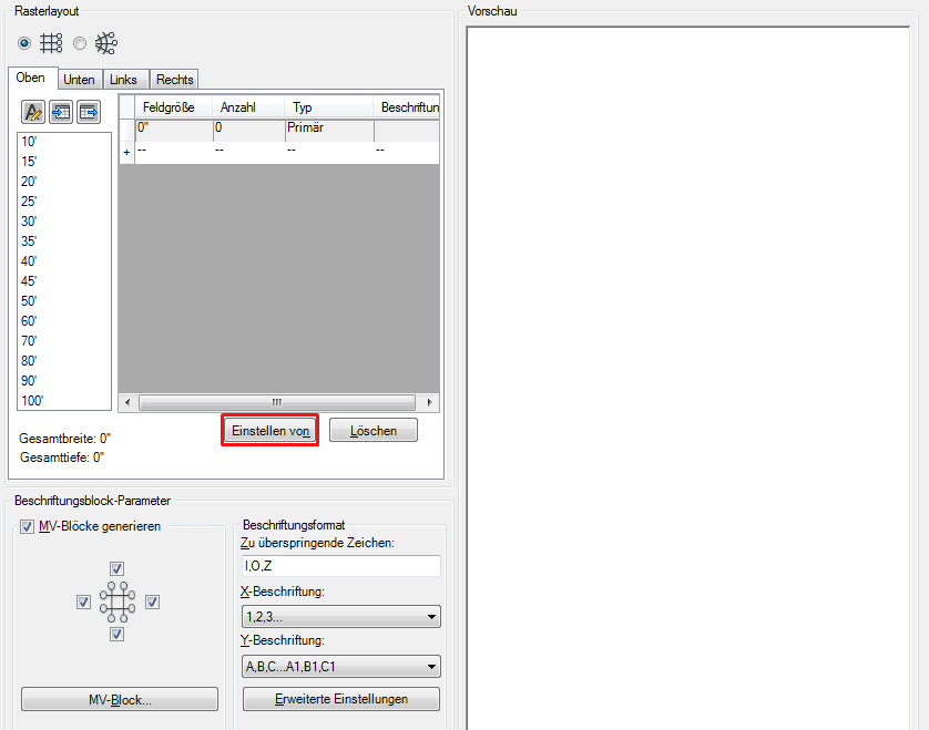

. Stattdessen können Sie auch das Werkzeug Erweitertes benutzerspezifisches Stützenraster auf der Werkzeugpalette Gestaltung auswählen.
Im Dialogfeld Stützenraster werden die extrahierten Daten des ausgewählten Rasters in der Tabelle Rasterlayout angezeigt. Die Vorschau des ausgewählten Rasters wird ebenfalls generiert und angezeigt.
