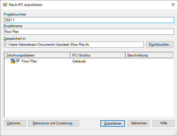

- Geben Sie im Dialogfeld Nach IFC exportieren folgende Eigenschaften an:
- Geben Sie für Projektnummer eine Projektnummer für die Zeichnung ein.
- Ändern Sie den Projektnamen, falls erforderlich. Vorgabemäßig wird der Name der zu exportierenden Zeichnung angezeigt.
- Klicken Sie auf Durchsuchen, um den vorgegebenen Speicherort für die exportierte IFC-Datei zu ändern.
- Geben Sie eine Beschreibung der zu exportierenden Datei ein.
Sie können mehrere Zeichnungsdateien wählen und alle Beschriftungen oder Beschreibungen gleichzeitig ändern.
- Klicken Sie gegebenenfalls Optionen, um die Exportoptionen fest.
- Klicken Sie gegebenenfalls auf Ressource und Zuweisung, um IFC-Ressourceninstanzen zu erstellen und die Ressourceneigenschaften zu definieren.
- Klicken Sie auf Exportieren.
