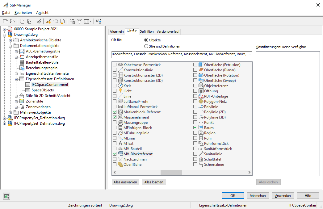

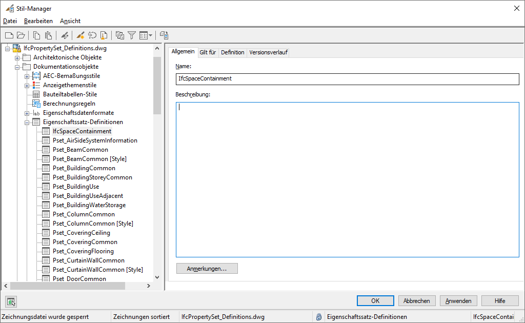

- Klicken Sie im Stil-Manager auf Datei
Öffnen.
- Navigieren Sie zu C:\ProgramData\Autodesk\ACA <Version>\deu\Styles, und öffnen Sie die Datei IfcPropertySet_Definitions.dwg.
- Erweitern Sie im linken Fensterbereich des Stil-Managers die Datei IfcPropertySet_Definitions.dwg
Dokumentationsobjekte
Eigenschaftssatz-Definitionen.
- Klicken Sie in der angezeigten Liste der Eigenschaftssatz-Definitionen mit der rechten Maustaste auf IfcSpaceContainment, und wählen Sie Kopieren.
- Klicken Sie mit der rechten Maustaste in die Zeichnung, in die Sie die Stile kopieren möchten, und klicken Sie auf Einfügen.
Die Stile bzw. Definitionen werden nun in die ausgewählte Zeichnung kopiert. Enthält die Zeichnung bereits einen Stil desselben Namens, werden doppelte Namen im Dialogfeld Import/Export - Doppelte Namen gefunden angezeigt.
- Wählen Sie in der Liste der Eigenschaftssatz-Definitionen den Eintrag IfcSpaceContainment.
- Wählen Sie auf der Registerkarte Gilt für die Option MV-Blockreferenz, und klicken Sie auf Anwenden.
- Wiederholen Sie die Schritte 5 bis 7, kopieren Sie diesmal jedoch die Eigenschaftssatz-Definitionen für Raumobjekte in die Zeichnung.
- Klicken Sie auf OK, um den Stil-Manager zu schließen.

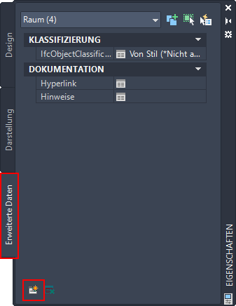

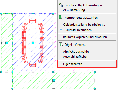

- Klicken Sie in der Zeichnung mit der rechten Maustaste auf den Raum, und wählen Sie Eigenschaften aus.

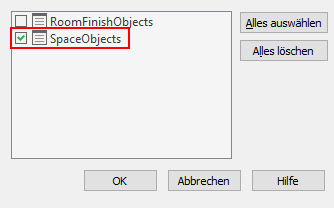

- Klicken Sie in der Eigenschaftenpalette auf der Registerkarte Erweiterte Daten auf Eigenschaftssätze hinzufügen.
- Wählen Sie im Dialogfeld Eigenschaftssätze hinzufügen die Option Raumobjekte, und klicken Sie auf OK.

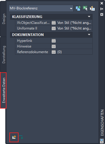

- Wählen Sie den Konferenztisch aus.

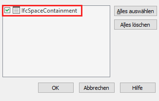

- Klicken Sie in der Eigenschaftenpalette auf Eigenschaftssätze hinzufügen.
- Wählen Sie im Dialogfeld Eigenschaftssätze hinzufügen die Option IfcSpaceContainment, und klicken Sie auf OK.
