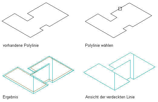

Gehen Sie wie folgt vor, um ein Dach zu erstellen, das auf einer zweidimensionalen (2D) Polylinie basiert und über die im gewählten Dachwerkzeug angegebenen Eigenschaften verfügt. Sie können die Eigenschaften des Dachs nach seiner Erstellung bearbeiten.
Erstellen eines Dachs aus einer Polylinie
- Zeichnen Sie eine geschlossene 2D-Polylinie in der Form des gewünschten Dachs an der Stelle, an der Sie das Dach haben möchten.
- Öffnen Sie die Werkzeugpalette, die das gewünschte Dachwerkzeug enthält.
(Es ist möglich, dass Sie einen Bildlauf durchführen müssen, um das Werkzeug zu finden.)
- Klicken Sie mit der rechten Maustaste auf ein Dachwerkzeug, und wählen Sie den Befehl Werkzeugeigenschaften anwenden auf
Liniengrafik und Wände.
- Wählen Sie die Polylinie, die Sie konvertieren möchten, und drücken Sie die EINGABETASTE.
- Wenn Sie gefragt werden, ob Sie die ursprüngliche Geometrie löschen möchten, drücken Sie die EINGABETASTE, um die Liniengrafik beizubehalten bzw. j (Ja), um sie zu löschen.
- Bearbeiten Sie ggf. die Eigenschaften des Dachs in der Eigenschaftenpalette.
