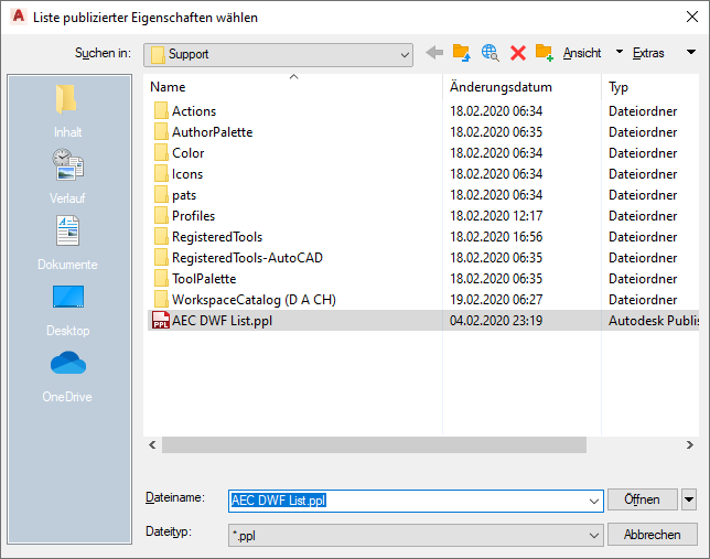

- Klicken Sie im Dialogfeld Optionen zum Publizieren von AEC-DWF-Dateien auf Neu.
- Gehen Sie zu dem Ordner, in dem Sie die neue PPL-Datei speichern möchten, und benennen Sie die Datei.
- Klicken Sie auf Speichern.
Die neue PPL-Datei wird jetzt im Dialogfeld Optionen zum Publizieren von AEC-DWF-Dateien geöffnet. Standardmäßig enthält sie keine Eigenschaftssatz-Definitionen.
