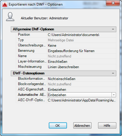

Gehen Sie wie folgt vor, um automatische und benutzerdefinierte Eigenschaftssatzdaten in Ihre PDF-Datei einzubeziehen.
- Führen Sie einen der folgenden Schritte aus:
- Klicken Sie auf
Exportieren
DWF/PDF-Optionen.
- Geben Sie exporteinst ein, und wählen Sie Optionen in der Befehlszeile.
- Wählen Sie im Dialogfeld Optionen für Nach DWF/PDF exportieren unter DWF-Datenoptionen für AEC-Eigenschaftssatz die Option Einbeziehen.
- Klicken Sie auf OK.
Anmerkung: Datenoptionen sind nur beim Publizieren in DWF verfügbar.
