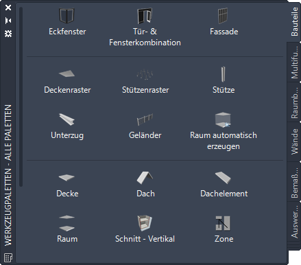

Werkzeugpalette mit Dachwerkzeug
Die Standard-Werkzeugpaletten im Arbeitsbereich enthalten Beispiele für Dachwerkzeuge, die Sie nutzen und, falls erforderlich, anpassen können. Außerdem enthalten die folgenden zusammen mit der Software bereitgestellten Kataloge einige Dachwerkzeuge, die Sie Ihren Werkzeugpaletten hinzufügen können:
Vom CAD-Manager oder anderen Benutzern erstellte Werkzeugpaletten können ebenfalls Dachwerkzeuge mit Eigenschaften enthalten, die für Ihre Projekte oder Anforderungen konzipiert sind.
