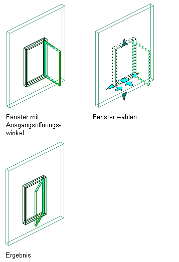

Gehen Sie wie folgt vor, um den Öffnungswinkel oder die prozentuale Öffnung für ein Fenster oder eine Gruppe von Fenstern zu ändern.
Ein Fenster mit einer prozentualen Öffnung von Null ist geschlossen.
Anmerkung: Durch Definieren der prozentualen Öffnung in den Darstellungseigenschaften wird diese Einstellung in der Eigenschaftenpalette außer Kraft gesetzt.
- Wählen Sie die zu ändernden Fenster, und doppelklicken Sie auf eines der Fenster.
- Erweitern Sie in der Eigenschaftenpalette die Ansicht von Basis und anschließend die Ansicht von Abmessungen.
- Geben Sie einen Wert für den Öffnungswinkel oder den Öffnungsprozentwert ein.
Ändern des Öffnungswinkels eines Fensters
