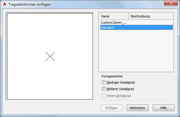

  1. Klicken Sie auf Registerkarte VerwaltenGruppe Stil und DarstellungTragwerksform.
  2. Wählen Sie im rechten Fensterausschnitt des Arbeitsblatts Tragwerksformen einfügen eine benutzerdefinierte Tragwerksform.
  3. Aktivieren Sie die Kontrollkästchen für die gewünschten Formgeometrien.
    Die Geometrie für jede gewählte Formbezeichnung wird im Viewer markiert.
  4. Klicken Sie auf Einfügen.
  5. Geben Sie einen Einfügepunkt für jede der ausgewählten Formbezeichnungen im Zeichnungsbereich an.
