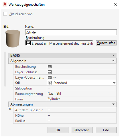

Werkzeugeigenschaften für ein Massenelementstil-Werkzeug. Beachten Sie, dass der Name des Werkzeugs geändert wurde, um eine bessere Beschreibung zu liefern. Zusätzlich hat sich der Ersteller des Werkzeugs dazu entschieden, das Massenelement auf den Layer zu setzen, der durch den Schlüssel WALL im aktuellen Layer-Schlüsselstil definiert ist. Der Grund dafür ist, dass das Massenelement, das dieses Werkzeug erstellt, eine dekorative Stütze definieren soll, die als Außenwand klassifiziert ist. In diesem Beispiel wurde die Massenelementform als Zylinder vordefiniert. Auch dies geschieht, weil der Massenelementstil einen bestimmten Objekttyp definieren soll, nicht nur eine bestimmte Materialzuweisung.

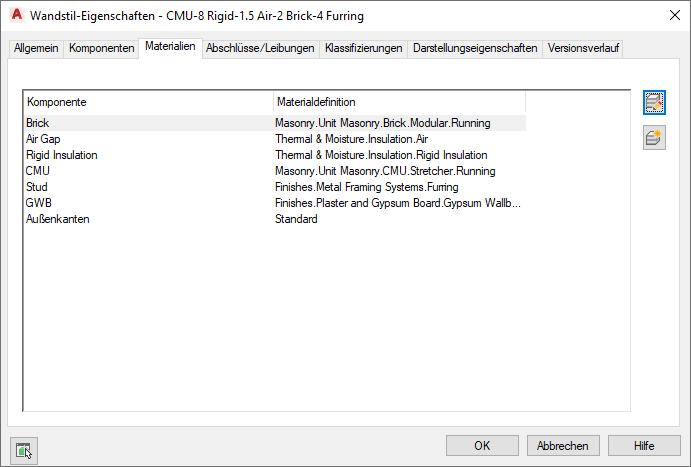

Materialdefinitionen sind integraler Teil des Darstellungssystems in AutoCAD Architecture 2024-Toolset und ein leistungsstarkes Werkzeug, das in Verbindung mit Stil- und Objektdefinitionen verwendet werden kann, um Darstellungen in Draufsicht, Schnitt und Ansicht zu automatisieren. Zusätzlich können Sie eine automatische Eigenschaftsdefinition für ein Material verwenden, um Materialzuweisungen (und die Eigenschaften dieser Materialien) in eine Bauteiltabelle mit Objekten einzubinden, denen die Materialien zugewiesen sind.

Die Schaltflächen Material bearbeiten und Neues Material im Stil-Editor. Auf den ersten Blick stellen sie eine effiziente und bequeme Möglichkeit zum spontanen Erstellen von Materialien dar. Sie sollten jedoch nicht verwendet werden, weil dadurch leicht und unbeabsichtigt vom Standard abweichende Materialien erstellt werden können.
