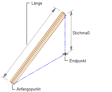

Gehen Sie wie folgt vor, um einen neuen Träger mit den im ausgewählten Trägerwerkzeug angegebenen Eigenschaften hinzuzufügen. Der im Werkzeug festgelegte Stil bestimmt die Form des Trägers, der entlang dem Pfad extrudiert wird, den Sie durch den Anfangs- und Endpunkt festgelegt haben.

  2. Geben Sie den Startpunkt des Trägers an.
  3. Geben Sie einen Endpunkt an:
    Was möchten Sie tun… Aktion…
    Erstellen eines einzelnen Trägers Legen Sie den Endpunkt für den Träger fest, und drücken Sie die EINGABETASTE.
    Erstellen zusätzlicher Träger Legen Sie weitere Anfangs- und Endpunkte für den Träger fest, und drücken Sie die EINGABETASTE.
