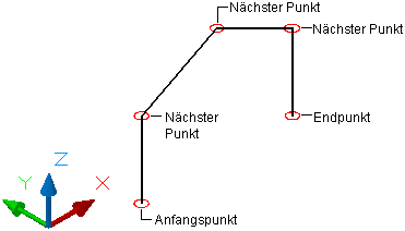

  1. Zeichnen Sie in der Draufsicht eine Polylinie für den Starrrahmen.
    Zeichnen der Linie des Starrrahmens
