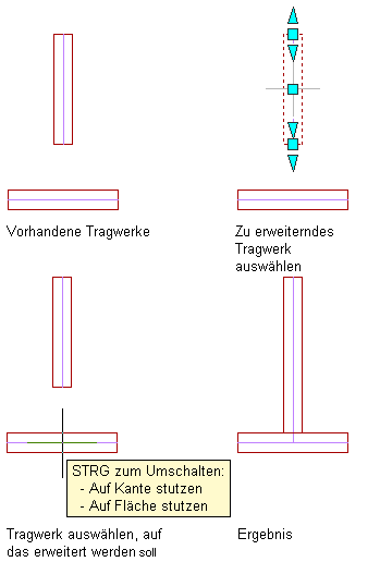

Gehen Sie wie folgt vor, um Stutzebenen für ein oder mehrere Tragwerke basierend auf einer Ebene zu erstellen, die durch ein anderes Tragwerk, ein anderes Objekt, eine Liniengrafik oder zwei von Ihnen bestimmten Punkten definiert wird. Die Kante, Fläche oder Linie, die die Stutzebene definiert, muss das zum Stutzen gewählte Tragwerk nicht schneiden. Die Stutzebene wird senkrecht zur XY-Ebene des aktuellen BKS projiziert. Ausgewählte Tragwerke werden zur Stutzebene verlängert oder verkürzt, abhängig davon, ob sie sie schneiden.
Erweitern von Tragwerken, bis sie auf andere Tragwerke treffen
Was möchten Sie tun… | Aktion… |
Stutzebene unabhängig von bestehenden Objekten definieren | Drücken Sie die EINGABETASTE, bestimmen Sie den Anfangspunkt und den Endpunkt der Stutzebene, und klicken Sie dann auf die Seite, auf der Tragwerke entfernt werden sollen. |
Kante oder Fläche eines bestehenden Objekts oder einer Liniengrafik als Stutzebene verwenden | Wählen Sie das Objekt bzw. die Liniengrafik, und klicken Sie auf die Seite, auf der Tragwerke entfernt werden sollen. Wenn Sie auf die Fläche eines Objekts stutzen möchten, anstatt auf eine Kante, drücken Sie die STRG-Taste, bevor Sie das Objekt auswählen. |
