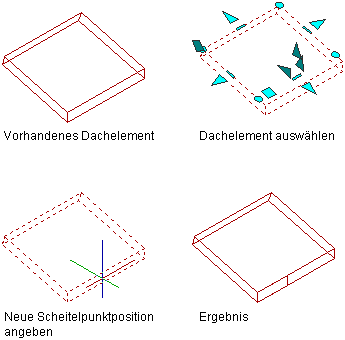

Hinzufügen eines Scheitelpunkts zu einem Dachelement
An dem von Ihnen festgelegten Punkt wird ein neuer Scheitelpunktgriff angezeigt. Außerdem werden neue Griffe für die hinzugefügte Kante angezeigt.
