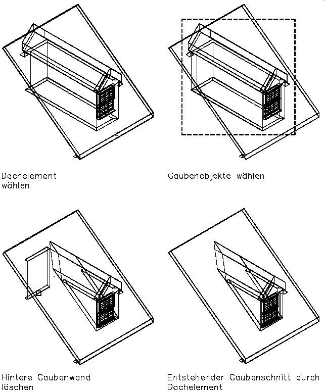

Gehen Sie wie folgt vor, um einem Dachelement eine Dachgaube hinzuzufügen. Sie müssen hierzu als Erstes das Dach, die Wände sowie sämtliche anderen Teile der Dachgaube zeichnen, damit eine entsprechende Aussparung in das Dachelement eingefügt werden kann. Zu den verwendeten Wänden muss auch ein hinteres Segment gehören, sodass die gesamte Gaubenaussparung aus dem Dachelement ausgeschnitten werden kann.
Hinzufügen einer Dachgaube zu einem Dachelement
- Erstellen Sie die Wände der Gaube, einschließlich einer Rückwand.
- Öffnen Sie die Werkzeugpalette, die das gewünschte Dachelementwerkzeug enthält.
(Es ist möglich, dass Sie einen Bildlauf durchführen müssen, um das Werkzeug zu finden.)
- Klicken Sie mit der rechten Maustaste auf das Werkzeug, und wählen Sie den Befehl Werkzeugeigenschaften anwenden auf
Liniengrafik, Wände und Dach.
- Wählen Sie die Wände, und drücken Sie EINGABE.
- Gehren Sie hierbei die Dachelementkanten nach Bedarf.
- Verschieben Sie dann die gesamte Struktur so, dass die Wände und das Dach der Gaube das vorhandene Dachelement an der gewünschten Stelle vollständig durchdringen.
- Wählen Sie das Dachelement, dem Sie die Dachgaube hinzufügen möchten. Klicken Sie auf
- Wählen Sie die Objekte, aus denen die Gaube gebildet werden soll, und drücken Sie die EINGABETASTE.
- Wenn Sie dazu aufgefordert werden, die Wände mit dem Dachelement zu schneiden, drücken Sie die EINGABETASTE, um die Wände zu schneiden, oder geben Sie n (Nein) ein, um die Wände zu belassen.
- Löschen Sie die hintere Wand der Gaube.
