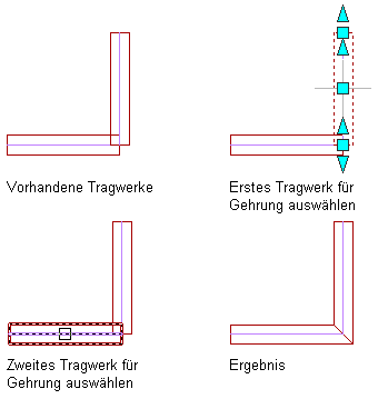

Erstellen einer Gehrungsverbindung zwischen zwei Tragwerken mit zusammenfallenden Endpunkten
  1. Wählen Sie eines der Tragwerke, für das Sie eine Gehrung erstellen möchten.
  2. Klicken Sie auf Registerkarte TragwerkGruppe ÄndernGehrung.
  3. Wählen Sie das andere Tragwerk.
