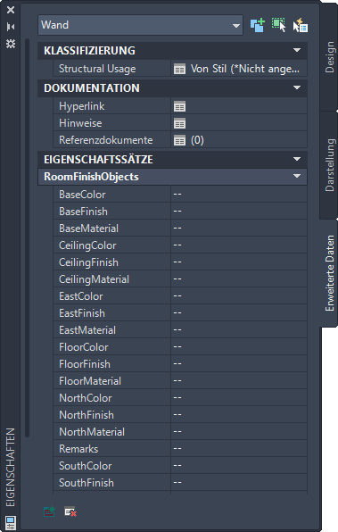

Die Registerkarte Erweiterte Daten in der Eigenschaftenpalette enthält die folgenden Objekteigenschaften:
Hyperlink: Sie können einem Objekt einen Hyperlink hinzufügen.
Hinweise und Referenzdokumente: Sie können einem Objekt Hinweise oder Referenzdateien hinzufügen.
Eigenschaftssätze: Sie können einem Objekt Eigenschaftssatzdaten hinzufügen und diese bearbeiten und entfernen.
Anmerkung: Die Liste der Eigenschaften auf der Registerkarte Erweiterte Daten können Sie mithilfe der Optionen in der Dropdown-Liste Eigenschaftenüberschreibung auf der Registerkarte mit den AEC-Objekteinstellung im Dialogfeld Optionen steuern.
Eigenschaftssätze aus Stil: Sie können Eigenschaftssatzdaten für den Objektstil hinzufügen, bearbeiten und entfernen.
Detailkomponenten-Daten: Sie können einem Objekt Detailkomponenten-Daten hinzufügen, diese bearbeiten und entfernen.
Eigenschaftssatzdaten auf der Registerkarte Erweiterte Daten
