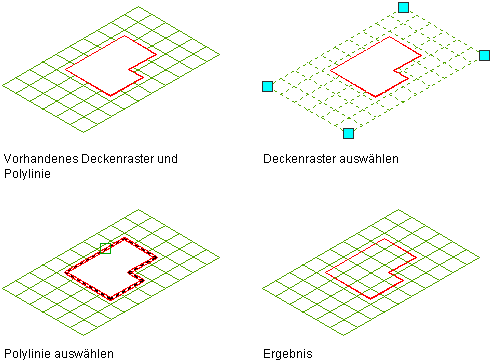

Gehen Sie wie folgt vor, um zuvor in einem Deckenraster erstellte Aussparungen wieder zu entfernen.
. Die Aussparung wird aus dem Deckenraster entfernt. Die Polylinie bleibt jedoch in der Zeichnung erhalten. Falls erforderlich, können Sie diese manuell löschen.
Entfernen einer Aussparung aus einem Deckenraster
