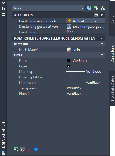

Registerkarte Darstellung
Während Sie die physischen Eigenschaften eines Objekts über die Registerkarte Design der Eigenschaftenpalette steuern können, werden die grafischen Eigenschaften über die Registerkarte Darstellung festgelegt, indem Sie die Einstellungen für die einzelnen Darstellungskomponenten wie Umgrenzungen und Schraffuren auswählen. Die auf dieser Registerkarte vorgenommenen Änderungen sind sofort in der aktuellen Darstellung wie Plan oder Modell sichtbar und können auch auf andere Darstellungen angewendet werden. Während die Einstellungen auf der Registerkarte Design nur für das bzw. die aktuell ausgewählte(n) Objekt(e) gelten, können Sie auf der Registerkarte Darstellung angeben, ob eine geänderte Eigenschaft für die ausgewählte Komponente auf alle Objekte dieses Typs, alle Objekte mit diesem Stil oder nur auf das ausgewählte Objekt angewendet werden soll. Wenn die Darstellungskomponente durch das Material gesteuert wird, werden die Änderungen auf alle Objekte mit diesem Material angewendet.
Anmerkung: Um die Registerkarte Darstellung auszublenden (oder einzublenden, wenn sie derzeit ausgeblendet ist), geben Sie in der Befehlszeile folgenden Befehl ein: aecchangedisplaytabstatus.
Darstellungseigenschaften auf der Registerkarte Darstellung
