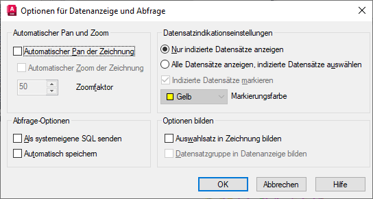

Im Dialogfeld Optionen für Datenanzeige und Abfrage können Sie mehrere Einstellungen festlegen, mit denen gesteuert wird, wie verknüpfte Datensätze und verknüpfte grafische Objekte in der Datenanzeige dargestellt werden, wenn das zugehörige verknüpfte Element ausgewählt wird.
Mit der Option Automatischer Pan der Zeichnung wird ein automatisches Panning der Zeichnung durchgeführt, sodass die Objekte angezeigt werden, die mit den aktuell ausgewählten Datensätzen in der Datenanzeige verbunden sind. Wenn Sie in der Datenanzeige mehrere Datensätze gewählt haben, können mit AutoPan möglicherweise nicht alle Objekte gleichzeitig mit dem aktuellen Zoomfaktor im Zeichenbereich angezeigt werden Legen Sie daher einen Zoomfaktor für den AutoPan-Modus fest, sodass alle mit den aktuellen Datensätzen verknüpften Objekte angezeigt werden können.
Mit der Option Automatischer Zoom der Zeichnung wird die Zeichnung automatisch gezoomt, sodass alle Objekte angezeigt werden, die mit den aktuellen Datensätzen verknüpft sind. Geben Sie einen Zoomfaktor an, mit dem die Grenzen des ausgewählten Objektsatzes auf einen bestimmten Prozentsatz des Zeichenbereichs eingestellt werden. Die verfügbaren Werte liegen zwischen 20 und 90 %. Der vorgegebene Wert beträgt 50 %. Ein Zoomfaktor von 50 % bedeutet, dass die Höhe der Grenzen 50 % der Höhe des Zeichenbereichs entspricht bzw. die Breite der Grenzen bei 50 % des Zeichenbereichs liegt (kleinerer Wert ausschlaggebend).
Darüber hinaus können Sie folgende Verknüpfungsanzeige-Einstellungen vornehmen:
  • Datensatzindikationseinstellungen. Legen Sie hier fest, ob alle Datensätze in der Datenanzeige aufgeführt werden sollen oder lediglich die Teilmenge der Datensätze, die mit dem aktuellen Auswahlsatz grafischer Objekte verknüpft ist. Wenn die Option Alle Datensätze anzeigen, indizierte Datensätze auswählen aktiviert wurde, können Sie eine Hervorhebungsfarbe angeben, die auf die verknüpften Datensätze angewandt werden soll.
  • Optionen bilden. Legen Sie hier fest, ob das Programm die Auswahlsätze von verknüpften grafischen Objekten oder Datensätzen aus der Datenanzeige zusammenfassen soll oder ob neue Auswahlsätze erstellt werden sollen, wenn Sie zusätzliche Objekte oder Datensätze auswählen.
Eine Beschreibung aller verfügbaren Optionen finden Sie in der Befehlsreferenz unter DBVERBINDUNG im Dialogfeld Optionen für Datenanzeige und Abfrage.
