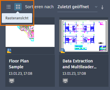

Ändern der Voransicht für die Liste Letzte Dokumente
- Wählen Sie oberhalb der Dokumente eine Rasteransicht, in der Miniaturansichten und Text angezeigt werden, oder eine Listenansicht, in der nur Text angezeigt wird.

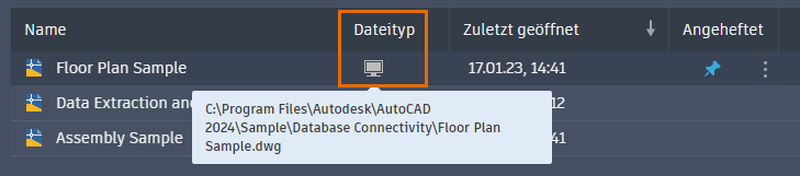

- Bewegen Sie in einer der beiden Ansichten den Mauszeiger über das Symbol Dateityp, um den Quellpfad der Datei anzuzeigen.

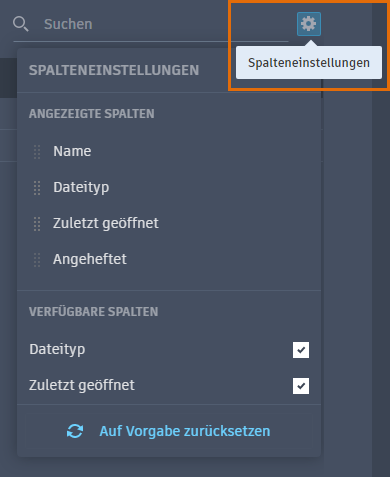

- Spalteneinstellungen
In der Listenansicht können Sie über das Symbol für die Spalteneinstellungen (Zahnrad) in der oberen rechten Ecke die Ansicht anpassen, indem Sie festlegen, welche Spalten angezeigt werden sollen und in welcher Reihenfolge. Die Spalten Name und Fixiert werden immer als erste bzw. letzte Spalte angezeigt.

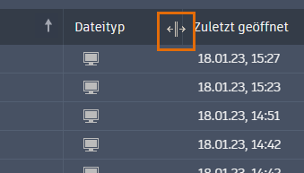

Ziehen Sie den vertikalen Balken zwischen den Spaltenkopfzeilen, um die Spaltenbreite anzupassen.

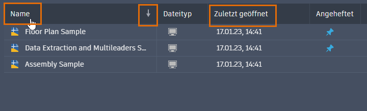

Sortieren und Durchsuchen von Dateien
Letzte Dokumente können sortiert und durchsucht werden.

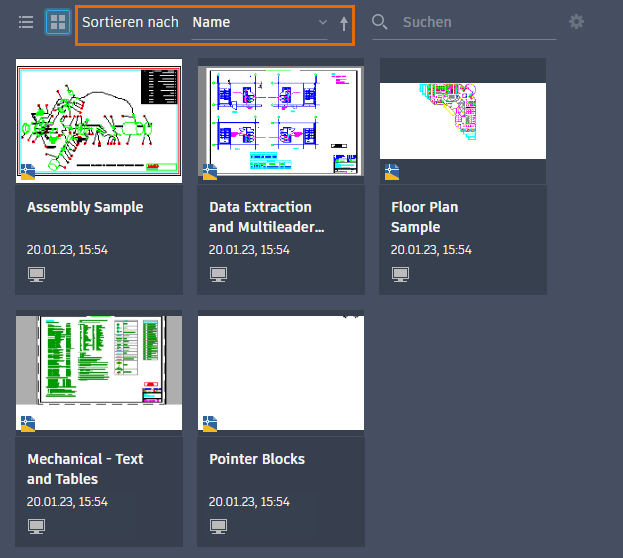

- Sortieren von Dokumenten
Anmerkung: Fixierte Dokumente werden immer oben in der Liste angezeigt.
- Rasteransicht: Klicken Sie auf die gewünschte Sortiermethode. Klicken Sie auf den vertikalen Pfeil rechts neben der Sortiermethode, um die Sortierreihenfolge umzukehren.
- Listenansicht: Klicken Sie auf die Spaltenüberschrift Name oder Zuletzt geöffnet am, um die Dokumente zu sortieren. Klicken Sie auf den vertikalen Pfeil rechts neben der Sortiermethode, um die Sortierreihenfolge umzukehren.

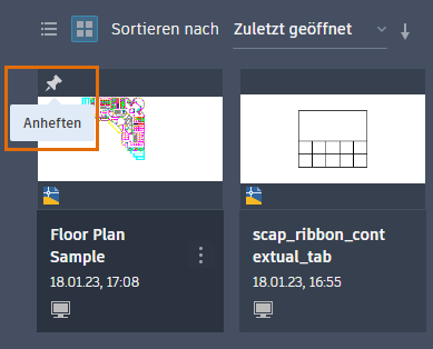

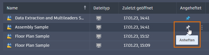

Dateien fixieren
Wenn Sie eine Datei fixieren, wird sie oben in der Liste angezeigt, bis Sie die Fixierung aufheben.
- Rasteransicht: Bewegen Sie die Maus in die obere linke Ecke der Miniaturansicht der Datei, bis das Pin-Symbol angezeigt wird. Klicken Sie, um die Datei zu fixieren.
- Listenansicht: Bewegen Sie den Mauszeiger über die Spalte Fixiert, bis das Pin-Symbol angezeigt wird. Klicken Sie, um die Datei zu fixieren.

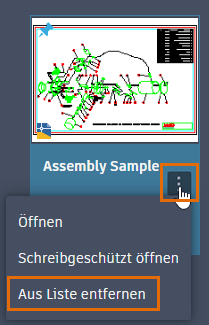

Dateien entfernen
- Klicken Sie auf das Drei-Punkte-Menü, und wählen Sie Aus Liste entfernen.
