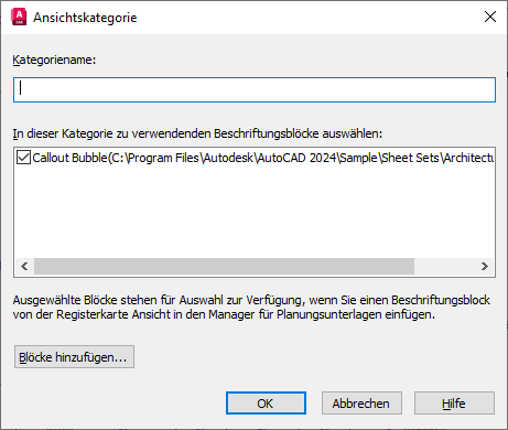

Erstellt eine neue Ansichtskategorie in einem Plansatz.
PLANSATZ (Befehl) Finden
Sie können Ansichten anordnen, indem Sie sie unter verschiedene Ansichtskategorien ziehen.
Die folgenden Optionen sind verfügbar:
Gibt den Namen einer neuen Ansichtskategorie an.
Bietet eine Methode, um die Beschriftungsblöcke aufzulisten, die für die aktuelle Ansichtskategorie geeignet sind.
Zeigt das Dialogfeld Blockliste an.
