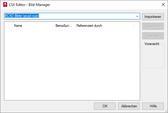

Verwaltet die Bilder, die sich in der ausgewählten Anpassungsdatei befinden.
ABI (Befehl), FindenBildverwaltung
Die folgenden Optionen sind verfügbar:
Listet die Anpassungsdateien auf, die aktuell geladen sind.
Listet die Bilder auf, die in der Anpassungsdatei gespeichert sind, die aus der Liste der geladenen Anpassungsdateien ausgewählt wurde.
Bei Importen handelt es sich um extern gespeicherte Bilder in der ausgewählten Anpassungsdatei aus der Liste der geladenen Anpassungsdateien.
Exportiert die ausgewählten benutzerdefinierten Bilder aus der Liste der angepassten Bilder in einen externen lokalen oder Netzwerk-Speicherort.
Löscht das ausgewählte Bild dauerhaft aus der Liste der angepassten Bilder und aus der Anpassungsdatei.
Zeigt eine Voransicht des in der Liste der benutzerdefinierten Bilder ausgewählten Bildes.
