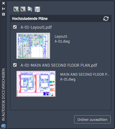

In Autodesk Docs verschieben ermöglicht Teams die Anzeige digitaler PDFs als Referenz direkt auf der Baustelle. Verwenden Sie In Autodesk Docs verschieben, um AutoCAD-Zeichnungen als PDF-Dateien in ein bestimmtes Projekt in BIM 360 oder Autodesk Docs hochzuladen.
Wählen Sie Layouts aus mehreren Zeichnungen aus, und laden Sie sie als PDF-Dateien in einen ausgewählten Projektordner in BIM 360 oder Autodesk Docs hoch.
