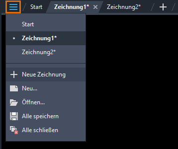

Zeigt die Dateiregisterkarten am oberen Rand des Zeichenbereichs an.
Ziehen Sie eine Zeichnung aus dem Datei-Explorer in einen beliebigen Teil der Dateiregisterkartenleiste, um sie zu öffnen.
Verwenden Sie STRG + TAB, um durch die Dateiregisterkarten zu navigieren.
Sie können mit der rechten Maustaste auf die Dateiregisterkarten oder die Dateiregisterkartenleiste klicken, um auf Kontextmenüs zuzugreifen, die Optionen zum Öffnen, Schließen oder Speichern von Zeichnungen enthalten.
Über das Menü auf der Registerkarte Datei können Sie eine Liste der offenen Zeichnungen anzeigen, zwischen Zeichnungen wechseln, alle Zeichnungen speichern, alle Zeichnungen schließen und vieles mehr.
