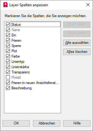

Steuert die Anzeige und die Reihenfolge von Spalten im Layereigenschaften-Manager
Layer (Befehl), Finden):
Die folgenden Optionen sind verfügbar:
Legt fest, welche Spalten im Layereigenschaften-Manager auf der aktuellen Registerkarte Modell oder Layout angezeigt werden.
Verschiebt die ausgewählte Spalte im Layereigenschaften-Manager nach links
Verschiebt die ausgewählte Spalte im Layereigenschaften-Manager nach rechts
Wählte alle Spalten in der Liste aus
Hebt die Auswahl aller Spalten in der Liste auf
