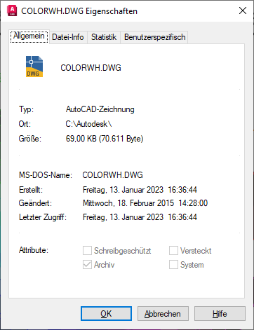

Zeigt schreibgeschützte Informationen zur Zeichnungsdatei an, die vom Betriebssystem abgerufen werden.
DWGEIGEN (Befehl) Finden
Die folgenden Optionen sind verfügbar:
Zeigt das Symbol und den Namen der Datei an.
Zeigt Dateityp, Dateiposition und Dateigröße an.
Zeigt den MS-DOS-Namen der Zeichnungsdatei, Datum der Erstellung sowie Datum und Uhrzeit der letzten Änderung und des letzten Zugriffs.
Zeigt die Windows-Dateiattribute an. Diese Werte können im Datei-Explorer geändert werden.
Zeigt an, dass die Datei schreibgeschützt ist; versehentliches Ändern oder Löschen ist nicht möglich.
Zeigt an, dass die Datei archiviert werden sollte. Anhand dieser Einstellung wird ermittelt, welche Dateien gesichert werden sollen.
Zeigt an, dass die Datei verborgen ist. Sie können die Datei nur dann anzeigen oder verwenden, wenn Sie den Dateinamen kennen.
Zeigt an, dass die Datei eine Systemdatei ist. Für Zeichnungen kann das Attribut System nicht gesetzt werden.
