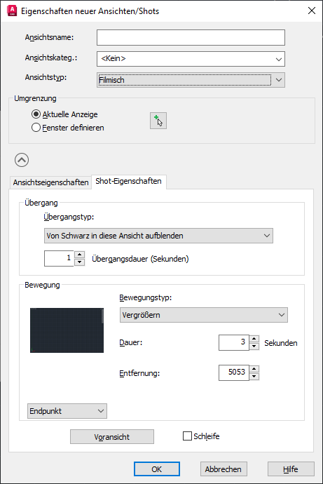

Definiert den Übergang und die Bewegung für eine Ansicht, wenn sie mit ShowMotion wiedergegeben wird.
AUSSCHNT (Befehl), Finden: neu
Die folgenden Optionen sind verfügbar:
Definiert den bei der Wiedergabe einer Ansicht zu verwendenden Übergang.
Definiert den bei der Wiedergabe einer Ansicht zu verwendenden Übergangstyp.
Legt die Übergangsdauer für den Übergang fest.
Definiert das Bewegungsverhalten, das bei der Wiedergabe einer Ansicht verwendet werden soll.
Legt den Typ der Bewegung fest, der für eine benannte Ansicht verwendet werden soll, wenn der benannten Ansicht der Ansichtstyp Filmisch zugewiesen ist.
Legt die Wiedergabedauer für die Animation fest.
Legt die Entfernung fest, die eine Bewegung zurücklegt, wenn der benannten Ansicht der Ansichtstyp Filmisch zugewiesen ist.
Legt die Entfernung fest, um die die Kamera nach oben bewegt werden kann. Wird auf den Bewegungstyp Kran auf angewendet.
Legt die Entfernung fest, um die die Kamera nach unten bewegt werden kann. Wird auf den Bewegungstyp Kran ab angewendet.
Legt die Entfernung fest, um die die Kamera nach vorn bewegt werden kann. Wird auf den Bewegungstyp Kran ab angewendet.
Legt die Entfernung fest, um die die Kamera rückwärts bewegt werden kann. Wird auf den Bewegungstyp Kran auf angewendet.
Legt fest, wie weit die Kamera um die Z-Achse gedreht werden kann. Wird auf die Bewegungstypen Betrachten und Orbit angewendet.
Legt fest, wie weit die Kamera um die XY-Ebene gedreht werden kann. Wird auf die Bewegungstypen Betrachten und Orbit angewendet.
Legt die Entfernung fest, die die Kamera nach links und rechts geschwenkt werden kann. Wird auf den Bewegungstyp Pan + Zoom angewendet.
Legt die Entfernung fest, die die Kamera nach oben und unten geschwenkt werden kann. Wird auf den Bewegungstyp Pan + Zoom angewendet.
Legt den Prozentsatz fest, den die Kamera ein- und auszoomen kann. Wird auf den Bewegungstyp Pan + Zoom angewendet.
Legt die aktuelle Position der Kamera fest.
Left fest, dass die Kamera auf den Interessen-Mittelpunkt fixiert ist. Wird auf die Bewegungstypen Track und Kran angewendet.
Zeigt eine Voransicht des Übergangs und der Bewegung für die benannte Ansicht an.
Gibt den Übergang und die Bewegung für die benannte Ansicht fortlaufend wieder.
