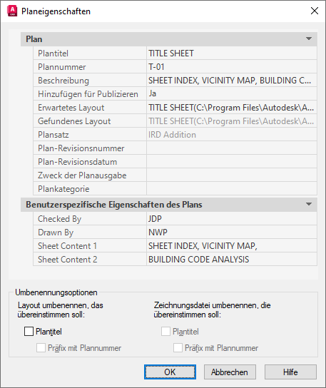

Zeigt Informationen zu dem ausgewählten Plan an, beispielsweise den Plantitel, die Plannummer und ob er bei Publiziervorgängen berücksichtigt werden soll. Zeigt auch benutzerspezifische Eigenschaften an, falls vorhanden.
PLANSATZ (Befehl) Finden:
Sie können einen neuen Wert eingeben, um beliebige verfügbare Planeigenschaften zu ändern.
Die folgenden Optionen sind verfügbar:
Zeigt die Eigenschaften des ausgewählten Plans an. Zeigt auch benutzerspezifische Eigenschaften an, falls vorhanden. Sie können einen neuen Wert eingeben, um beliebige Planeigenschaften zu ändern. Der unter Erwartetes Layout angegebene Pfad ist der Pfad und Dateiname der Zeichnung, unter dem der Plan gespeichert wurde. Der unter Gefundenes Layout angegebene Pfad ist der Pfad und Dateiname der Zeichnung, unter dem der Plan gefunden wurde. Wenn sich die Pfade unterscheiden, können Sie den unter Erwartetes Layout angegebenen Pfad und Dateinamen ändern. Dadurch wird der Plan dem Plansatz neu zugeordnet.
Zeigt eine Optionen zum Umbenennen des aktuell ausgewählten Plans an. Diese Einstellungen sind identisch mit denen im Dialogfeld Pläne umbenennen & neu nummerieren.
