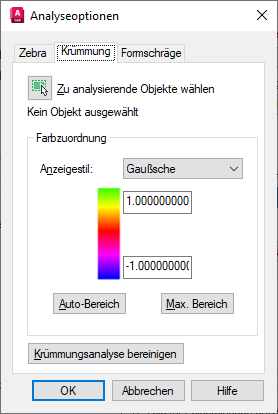

Ändert die Anzeigeeinstellungen für die Krümmungsanalyse von Volumenkörper- und Flächenobjekten.
ANALYSEOPTIONEN (Befehl) Finden
Die folgenden Optionen sind verfügbar:
Fordert zur Auswahl der zu analysierenen Flächenobjekte auf. Wenn Sie die Objektauswahl abgeschlossen haben, drücken Sie die EINGABETASTE, um zum Dialogfeld zurückzukehren.
Definiert die Anzeige der Farbkarte (Systemvariable VSACURVATURETYPE).
Geben Sie den maximalen Krümmungswert ein. Wenn die Flächenkrümmung diesen Wert erreicht, wird dieser grün angezeigt (VSACURVATUREHIGH).
Geben Sie den minimalen Krümmungswert ein. Wenn die Flächenkrümmung diesen Wert erreicht, wird dieser blau angezeigt (Systemvariable VSACURVATURELOW).
Berechnet den Krümmungsbereich so, dass 80 % der Werte zwischen dem oberen und dem unteren Grenzwert liegen (Systemvariablen VSACURVATUREHIGH und VSACURVATURELOW).
Berechnet den Bereich innerhalb der maximalen und minimalen Werte aller für die Krümmungsanalyse ausgewählten Objekte (Systemvariablen VSACURVATUREHIGH und VSACURVATURELOW).
Entfernt die Anzeige der Krümmungsanalyse von allen Objekten in der aktuellen Zeichnung.
