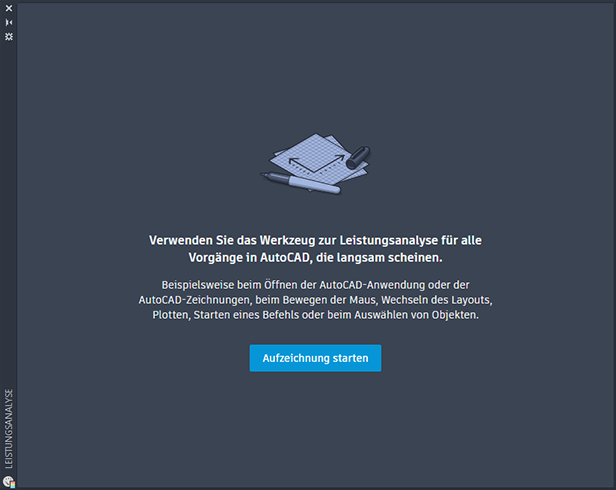

Öffnet die Palette Leistungsanalyse, von der aus Sie Vorgänge in AutoCAD analysieren können, die langsam oder gar nicht reagieren.
FindenDie Leistungsanalyse kann Sie bei der Diagnose von Vorgängen in AutoCAD unterstützen, die langsam oder gar nicht reagieren.

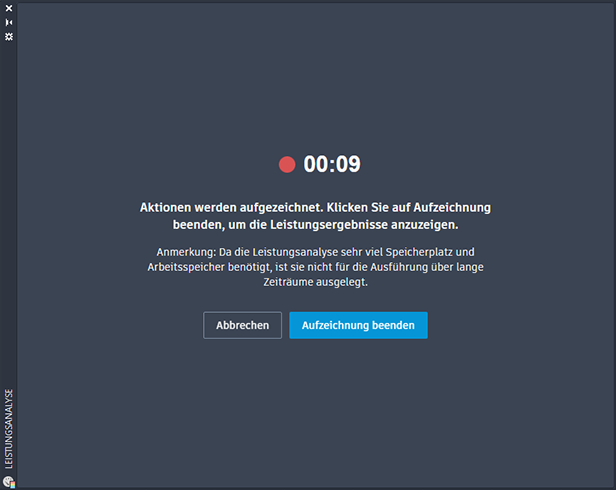

Startet die Aufzeichnung der Leistungsanalyse.
Stoppt die Aufzeichnung der Leistungsanalyse und zeigt die Ergebnisse an.
Abbrechen
Bricht die aktuelle Aufzeichnung ab und wechselt zurück zu Aufnahmestart.
