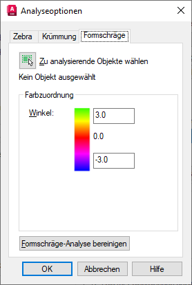

Ändert die Anzeigeeinstellungen für die Formschräge-Analyse von Volumen- und Flächenobjekten.
ANALYSEOPTIONEN (Befehl) Finden
Die folgenden Optionen sind verfügbar.
Fordert zur Auswahl der zu analysierenen Flächenobjekte auf. Wenn Sie die Objektauswahl abgeschlossen haben, drücken Sie die EINGABETASTE, um zum Dialogfeld zurückzukehren.
Verknüpft Grün mit dem höchsten, Rot mit dem mittleren und Blau mit dem niedrigsten Formschrägewinkel.
Stellt den Wert für die hohen und niedrigen Formschrägen ein. Die Formschräge ist der Winkel zwischen den Flächennormalen und der BKS-Ebene.
Geben Sie einen Wert für den höchsten zulässigen Winkel ein. Wenn der Objektwinkel diesen Wert erreicht, wird dieser in Grün angezeigt (Systemvariable VSADRAFTANGLEHIGH).
Zeigt den Durchschnittswert der hohen und niedrigen Winkel an. Wenn der Objektwinkel diesen Wert erreicht, wird dieser Wert in Rot angezeigt.
Geben Sie einen Wert für den niedrigsten zulässigen Winkel ein. Wenn der Objektwinkel diesen Wert erreicht hat, wird dieser in Blau angezeigt (Systemvariable VSADRAFTANGLELOW).
Entfernt die Anzeige der Krümmungsanalyse auf allen Objekten in der aktuellen Zeichnung.
