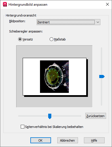

Bestimmt die Optionen für das Hintergrundbild, das auf die benannte Ansicht eines Modellbereichs angewendet wird.
AUSSCHNT (Befehl) Finden
Die folgenden Optionen sind verfügbar:
Bestimmt die Bildposition in der benannten Ansicht.
Gibt die Abstandssteuerung des Bildes an (nicht verfügbar, wenn Strecken als Bildposition ausgewählt ist).
Der Abstand liegt zwischen -2000 und +2000 auf der X- oder Y-Achse.
Gibt den Skalierungsfaktor des Bildes an (nicht verfügbar, wenn Strecken als Bildposition ausgewählt ist).
Der Abstand liegt zwischen 0,1 und 10 auf der X- oder Y-Achse.
Wenn die Option Versatz ausgewählt ist, wird das Bild vertikal versetzt (Y-Versatz). Wenn die Option Maßstab ausgewählt ist, wird die Y-Skalierung des Bilds angepasst.
Wenn die Option Versatz ausgewählt ist, wird das Bild horizontal versetzt (X-Versatz). Wenn die Option Maßstab ausgewählt ist, wird die X-Skalierung des Bilds angepasst.
Setzt die Abstands- und Skalierungseinstellungen auf die Standardwerte zurück.
Sperrt das Seitenverhältnis zwischen X - und Y-Achsen.
Wenn Sie die Option Nebeneinander auswählen und den Abstand so ändern, dass das Bitmap-Rechteck außerhalb des Projektionsrechtecks liegt, wird die Bitmap beim Anzeigen der Ansicht nicht zentriert im Zeichenbereich angeordnet. (Bei Kacheln wirkt Versatz wie eine Verschiebung, nicht als absolute Position.) Wenn die Bitmap außerhalb des Projektionsrechtecks angezeigt wird, wird sie nicht in einer Ansicht angezeigt.
