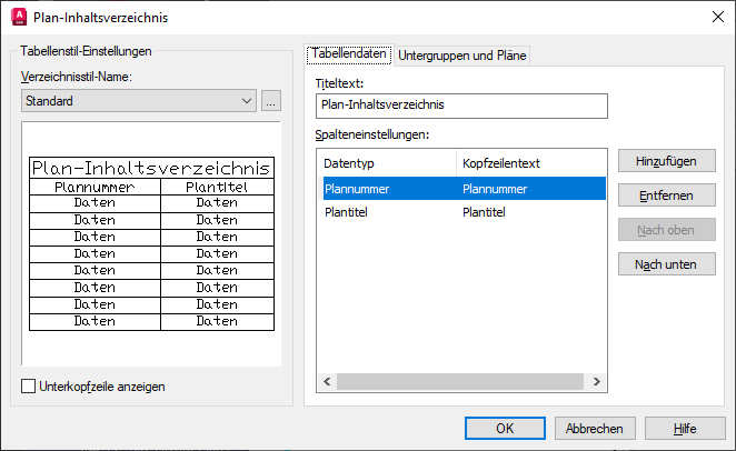

Erstellt ein Inhaltsverzeichnis, in dem alle Pläne im Plansatz aufgelistet sind.
Plansatz (Befehl), Finden: Plan-Inhaltsverzeichnis einfügen
Dieses Verzeichnis kann in beliebige Pläne m aktuellen Plansatz eingefügt werden. Normalerweise wird sie jedoch in den Titelplan aufgenommen.
Das Dialogfeld enthält zwei Registerkarten.
Die folgenden Optionen sind verfügbar:
Gibt den für das Verzeichnis zu verwendenden Stil an.
Zeigt eine Voransicht des aktuell ausgewählten Tabellenstils an.
Zeigt bei Auswahl die Namen der untergeordneten Sätze und unterteilt die Plan-Inhaltsverzeichnisse in Abschnitte.
Zeigt die Optionen für den Tabellenstil an.
