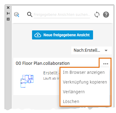

Die Palette Freigegebene Ansichten bietet die Möglichkeit, freigegebene Ansichten von Zeichnungen anzuzeigen und Kommentare an Kollegen und Kunden über Ihr Autodesk Web und Mobile-Konto zu posten und zu beantworten.
Die folgenden Optionen sind verfügbar:
Von links nach rechts funktionieren die Schaltflächen wie folgt:
Öffnet Ihren Browser mit der Autodesk Viewer-Website.
Findet eine bestimmte freigegebene Ansicht.
Aktualisiert die Liste der freigegebenen Ansichten.
Öffnet die Hilfe zu diesem Thema.
Leitet die Erstellung einer neuen freigegebenen Ansicht ein. Zeigt das Dialogfeld Freigegebene Ansichten mit mehreren Optionen an. Als nächstes werden Daten aus der Zeichnung extrahiert, um eine Ansicht zu erstellen. Diese Ansicht wird vorübergehend in Ihrem Autodesk Web und Mobile-Konto gepostet und es wird ein Link zum entsprechenden Speicherort generiert. Diesen Link können Sie freigeben.
Jede freigegebene Ansicht zeigt eine Miniaturansicht und grundlegende Informationen an.
Zeigt freigegebene Ansichten in der angegebenen Reihenfolge an: Erstellungsdatum, Titel oder Ablaufdatum.
Wenn Sie auf die Miniaturansicht in der Liste der freigegebenen Ansichten klicken, wird diese erweitert. Über die angezeigten Optionen können Sie Kommentare hinzufügen und beantworten oder einen Kommentar als bearbeitet markieren. Wenn Sie bei der erweiterten Anzeige auf die Miniaturansicht klicken, öffnet sich Ihr Browser und die freigegebene Ansicht wird in Autodesk Viewer angezeigt. Klicken Sie auf Zurück, um zur Listenansicht zurückzukehren.
Verwalten Sie Ihre freigegebenen Ansichten über das Menü Mehr.
