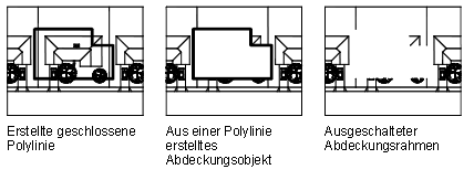

Ein Abdeckungsobjekt ist ein polygonaler Bereich, der zugrunde liegende Objekte mit der aktuellen Hintergrundfarbe verdeckt. Abgegrenzt wird der Abdeckungsbereich durch den Abdeckungsrahmen, den Sie zur Bearbeitung einschalten und zum Plotten ausschalten können.
Sie können auf einem Layout im Papierbereich Abdeckungsobjekte erstellen, um Objekte im Modellbereich unsichtbar zu machen. Allerdings muss im Dialogfeld Seiteneinrichtung unter Plotoptionen die Option Papierbereich zuletzt plotten vor dem Plotten deaktiviert werden, um sicherzustellen, dass das Abdeckungsobjekt richtig geplottet wird.
Da ein Abdeckungsobjekt ähnlich wie ein Rasterbild ist, gelten für das Plotten dieselben Anforderungen. Sie benötigen einen rasterfähigen Plotter mit einem rasterfähigen Treiber ADI 4.3 oder dem Systemdruckertreiber.
