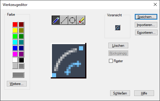

Ändert oder erstellt benutzerdefinierte Bilder für Befehle.
ABI (Befehl) Finden:
Die folgenden Optionen sind verfügbar:
Legt die aktuelle Farbe fest, die von den Bearbeitungswerkzeugen verwendet wird.
Farbmusterfelder, die zum Festlegen der aktuellen 16 Standardfarben verwendet werden.
Öffnet das Dialogfeld Farbe wählen.
Enthält Werkzeuge zum Bearbeiten eines benutzerdefinierten Bildes.
Bearbeitet ein Pixel nach dem anderen in der ausgewählten Farbe.
Erstellt Linien in der aktuellen Farbe. Zeichnen Sie die Linie durch Klicken und Ziehen mit dem Zeigegerät. Lassen Sie die Zeigegerättaste los, um das Zeichnen der Linie abzuschließen.
Erstellt Kreise in der aktuellen Farbe. Klicken Sie, um das Zentrum festzulegen, und ziehen Sie dann, um den Radius einzustellen. Lassen Sie die Zeigegerättaste los, um das Zeichnen des Kreises abzuschließen.
Setzt die Pixel auf Weiß. Klicken Sie mit der Zeigegerättaste, und ziehen Sie das Werkzeug über farbige Pixel, um deren Farbe in Weiß zu ändern.
Bietet eine Detailansicht zum Bearbeiten des Bildes.
Zeigt eine Voransicht des Bildes an, das aktuell bearbeitet wird. In der angezeigten Vorschau ist die tatsächliche Größe des Bildes dargestellt.
Löscht das Bearbeitungsfeld.
Macht die letzte Bearbeitungsaktion rückgängig.
Zeigt ein Raster im Bearbeitungsbereich an. Jedes Rasterfeld steht für ein Pixel.
Zeigt das Dialogfeld Bild speichern an, über das Sie das benutzerdefinierte Bild in der Bearbeitungsanpassungsdatei speichern können.
Importiert ein extern gespeichertes Bild zur Bearbeitung. Bilder werden in der Bearbeitungsanpassungsdatei als Bitmap-Dateien (BMP) gespeichert.
Exportiert das benutzerdefinierte Bild in einem externen lokalen oder Netzwerk-Speicherort.
