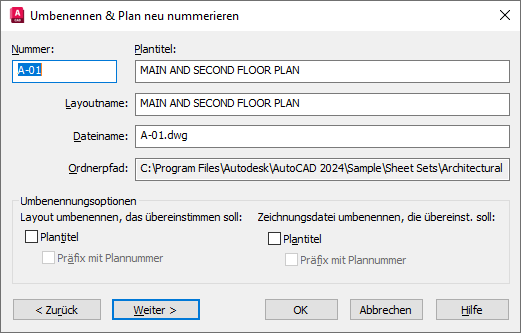

Plansatz (Befehl), Finden: Umbenennen & Plan neu nummerieren
Die folgenden Optionen sind verfügbar:
Gibt die Nummer des ausgewählten Plans an.
Gibt den Titel des ausgewählten Plans an.
Legt den Namen für das Layout fest, das mit dem ausgewählten Plan verknüpft ist.
Legt den Namen für die Zeichnungsdatei fest, die mit dem ausgewählten Plan verknüpft ist.
Zeigt den Ordnerpfad für die Zeichnungsdatei an.
Wenn dieses Kontrollkästchen aktiviert ist, wird der Layoutname an den Plantitel angepasst.
Wenn dieses Kontrollkästchen aktiviert ist, wird der Layoutname geändert, indem dem Plantitel die Nummer des Planes vorangestellt wird.
Wenn dieses Kontrollkästchen aktiviert ist, wird der Name der Zeichnungsdatei an den Plantitel angepasst.
Wenn dieses Kontrollkästchen aktiviert ist, wird der Name der Zeichnungsdatei geändert, indem dem Plantitel die Nummer des Planes vorangestellt wird.
Lädt den nächsten Plan in dieses Dialogfeld. Diese ist eine einfache Möglichkeit, eine Reihe von Plänen neu zu nummerieren oder umzubenennen.
Lädt den vorherigen Plan in dieses Dialogfeld.
