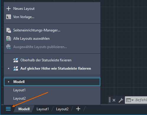

Auflisten der ausgeblendeten Layout-Registerkarten
- Wenn mehr Layout-Registerkarten vorhanden sind, als angezeigt werden können, klicken Sie auf das Menü Layout-Registerkarten, um eine Liste der Layout-Registerkarten zusammen mit anderen Menüoptionen anzuzeigen.
Ändern der Fixierungsposition
- Um mehr Platz für die Anzeige mehrerer Layout-Registerkarten zu schaffen, klicken Sie mit der rechten Maustaste auf die Registerkarte Modell oder Layout und wählen Sie Oberhalb der Statusleiste fixieren. Die Registerkarten Modell und Layout werden in einer separaten Zeile oberhalb der Statusleiste angezeigt.
- Um den Platz im Zeichenbereich zu optimieren, klicken Sie mit der rechten Maustaste auf die Registerkarte Modell oder eine Layout-Registerkarte, und wählen Sie Auf gleicher Höhe wie Statusleiste fixieren. Die Registerkarten Modell und Layout werden in einer Linie mit der Statusleiste angezeigt.
