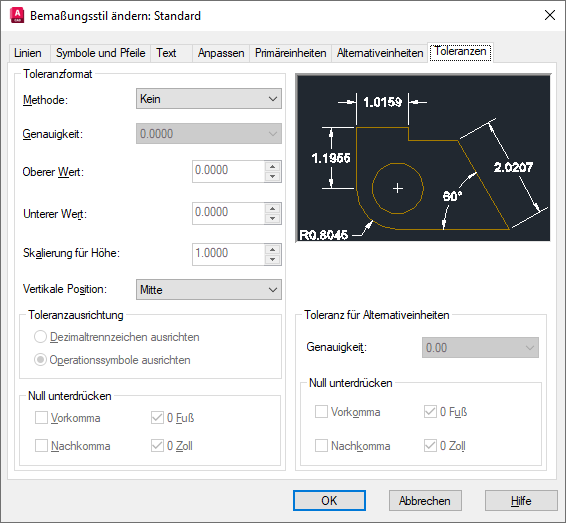

Bestimmt die Anzeige und das Format von Maßtexttoleranzen.
BEMSTIL (Befehl) Finden:
Die folgenden Optionen sind verfügbar:
Steuert das Format der Toleranz.
Bestimmt die Methode zur Berechnung der Toleranz. (Systemvariable DIMTOL)
Legt die Anzahl der Dezimalstellen fest. (Systemvariable DIMTDEC)
Geben Sie das Maximalmaß oder den oberen Toleranzwert ein. Wenn Sie unter Methode Symmetrisch wählen, wird dieser Wert für die Toleranz verwendet. (Systemvariable DIMTP)
Geben Sie das Minimalmaß oder den unteren Toleranzwert ein. (Systemvariable DIMTM)
Legt die aktuelle Höhe des Toleranztexts fest. Das Größenverhältnis von Toleranzschrifthöhe zur Höhe des Hauptmaßtexts wird berechnet und in der Systemvariablen DIMTFAC gespeichert.
Steuert die Textausrichtung bei symmetrischen und Abweichungstoleranzen.
Steuert die Ausrichtung von oberen und unteren Toleranzwerten, wenn diese Werte gestapelt sind.
Die Werte werden nach ihren Dezimaltrennzeichen gestapelt
Die Werte werden nach ihren Operationssymbolen gestapelt.
Steuert die Unterdrückung von führenden und nachstehenden Nullen sowie von Fuß und Zoll mit Nullwerten. (Systemvariable DIMTZIN)
Die Einstellungen zur Unterdrückung von Nullen wirken sich auch auf die Konvertierung von reellen Werten in Zeichenketten aus, die von den AutoLISP® -Funkionen rtos und angtos ausgeführt werden.
Unterdrückt vorgestellte Nullen in allen Dezimalbemaßungen. So wird beispielsweise 0.5000 zu .5000.
Unterdrückt nachgestellte Nullen in allen Dezimalbemaßungen. So wird beispielsweise 12.5000 zu 12.5 und 30.0000 zu 30.
Unterdrückt die Angabe von Fuß bei bei einer Bemaßung in Fuß und Zoll, wenn der Abstand kleiner als 1 Fuß ist. So wird beispielsweise 0'-6 1/2" zu 6 1/2".
Unterdrückt die Angabe von Zoll einer Bemaßung in Fuß und Zoll, wenn der Abstand eine Ganzzahl in Fuß ist. So wird beispielsweise 1'-0" zu 1'.
Formatiert Alternativ-Toleranzeinheiten
Legt die Anzahl der Dezimalstellen fest und zeigt sie an. (Systemvariable DIMALTTD)
Steuert die Unterdrückung von führenden und nachstehenden Nullen sowie von Fuß und Zoll mit Nullwerten. (Systemvariable DIMALTTZ)
Zeigt Musterabbildungen von Bemaßungen an, nachdem Änderungen in den Einstellungen für den Bemaßungsstil vorgenommen wurden.
